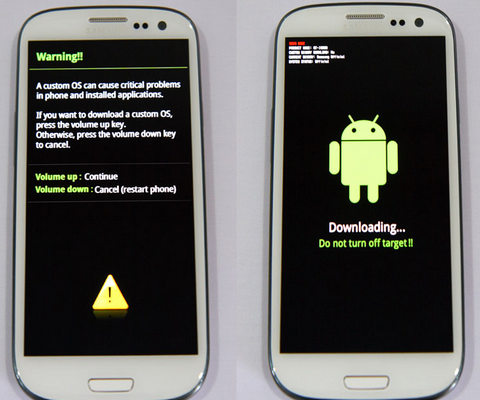

Aperçu du mode download :

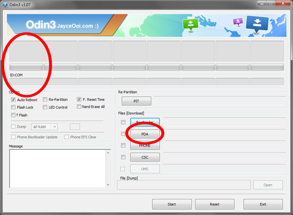

Aperçu d'Odin 3.07 :
Si votre téléphone est connecté et reconnu par Odin, la case ID:COM change de couleur. En fin de manip', elle affiche "PASS" si tout s'est bien passé.

    • lancer Odin sur l'ordinateur (si il était déjà lancé alors appuyez sur "Reset") - veillez à ne cocher que les cases qui le sont sur la capture d'écran d'Odin et à le lancer en administrateur à partir de Windows 7
    • appuyer sur "PDA" ( ou "AP" suivant les versions d'Odin ) et sélectionner le fichier que nous avons extrait

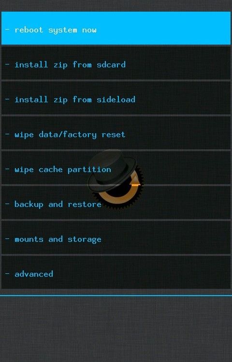

  • Installation d'un recovery modifié sur votre firmware ( pas obligatoire, faites-le si vous avez besoin de flasher des zips, faire des nandroid backups ...) :
    A SAVOIR : Il n'existe pas de méthode ne déclenchant pas le flag knox à l'heure actuelle.
    Lien TWRP SM-G900F : ICI
    Lien Philz SM-G900F : ICI
