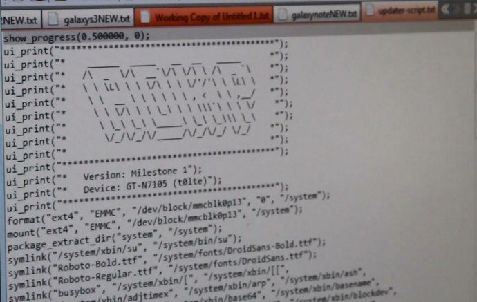

Emplacement et rôle de l'updater-script
L'updater-script et son petit frère l'update-binary se trouvent dans un zip flashable sous ce chemin : /META-INF/com/google/android/
A quoi peuvent-ils donc servir?
L'updater-script, quand vous flashez un zip via votre recovery, dit à ce-dit recovery ce qu'il doit faire (extraire tel fichier à tel endroit,formater telle partition, créer tel ou tel dossier...).
L'update-binary, lui, sert d'interprète entre le recovery et l'updater-script : il traduit l'updater-script en langage compréhensible par le recovery.
On ne touche pas à l'update-binary d'habitude (dans certains cas on le remplace par un autre) mais on peut tout à fait modifier l'updater-script pour l'adapter à ses besoins.
Dans ce cas, on le fait non pas avec le logiciel lambda de traitement de texte mais avec Notepad++ (dispo > ICI < ou sinon cherchez sur Google ;) )
Déchiffrage de l'updater-script

Liste des permissions et du "code" correspondant pour les attribuer ( récupérée ICI sur un site concurrent, merci au concepteur du topic concerné )
Code : Tout sélectionner
set_perm_recursive(0, 0, 0777,0777, "/system");
Identique à celle du dessus à part que les permissions seront attribuées à tous les fichiers et sous-dossiers présents dans ce répertoire. La 3eme variable décrit la permission pour le dossier /system et la 4ème pour les sous-dossiers (même réflexion que précédemment :mrgreen: ).
run_program("XXX");
Exécutes le fichier ou la fonction XXX (2 exemples à suivre) : utile pour faire fonctionner une commande qui ne fonctionne pas toute seule (ex. mkdir marche tout seul via terminal mais pas via l'updater-script...).
run_program("/tmp/fin.sh", "");
Lance un script .sh précédemment extrait via la commande package_extract_file .
run_program("mkdir", "/system/media/bootanims");
(commande non présente dans l'exemple)
Crée le dossier "bootanims" dans le dossier /system/media
La commande rmdir (elle est donc l'opposé de mkdir) permet normalement l'effacement d'un dossier mais je n'ai pas réussi à la faire fonctionner... Si quelqu'un a un tuyau...
unmount("/system");
(non présent dans l'exemple...inclus dans un des scripts?)
Démonte la partition /system précédemment montée.Il est indispensable de démonter toutes les partitions avant la fin l'updater-script et dans l'ordre inverse de leur montage.
Ex. on monte /a /b et /c puis on démonte /c /b puis /a
delete("/tmp/modem.bin");
Efface le fichier ou le dossier (avec son contenu!) concerné.
delete_recursive("/system/media");
Efface le contenu du dossier concerné sans l'effacer (utile pour faire un wipe dalvik cache ou un wipe cache partition en même temps que le flash du zip par exemple).
Attention aux manipulations que vous faites : tout flash avec un updater-script ou un zip erroné (mal programmé, non adapté au modèle...) peut bricker votre téléphone.
Ni moi, ni le forum ne pourrions être tenu pour responsables en cas de mauvaise manip.
Crédit illustration http://droidshouts.files.wordpress.com/2013/10/6.jpg
Edit : Ce topic a participé au concours 2013-2014

Re: [Tuto] Quelques explications sur l'updater-script
Messagepar jhowlett468 » 23 Déc 2013, 18:35
En espérant avoir été clair...
La meilleure façon de voir si çà marche,c'est de tester en bidouillant des updater-script déjà existants (et/ou en rajoutant/enlevant des fichiers/dossiers) et en voyant comment ils se comportent par la suite (toujours faire un nandroid backup d'abord hein,j'ai déjà fait accidentellement une bombe de décompression :lol: ).
Utilisez intelligemment les commandes...Par exemple,aucun intérêt de faire un delete_recursive("/system"); ou un delete("/system"); à part planter votre téléphone.
Dans le même genre,on ne formate les dossiers "sensibles" (/system, /data ...) qu'en cas de réinstallation de ROM...
Qd vous n'êtes pas surs des commandes à taper,récupérez un truc qui marche dans un autre updater-script et adaptez-le à vos besoins.Dans certains cas,çà vaut mieux que de faire n'importe quoi, cf mise en garde du 1er post.
D'après ce que j'ai pu voir,l'updater-script invoque des dossiers et fichiers présents dans le zip flashable (logique me direz-vous...).Si les dossiers n'existent pas dans le zip,les dossiers ou fichiers invoqués seront ceux présents sur le téléphone (bon à savoir pour certains fichiers style busybox qd ils ne sont pas au bon endroit).
