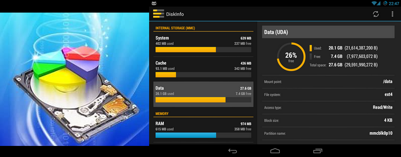

Le but ? Dans un zip flashable ( hors S1 et 2 ), pour monter une partition, invoquer son point de montage ( /data par exemple ) ne suffit pas, il faut son numéro de bloc ( mmcblk0p8 par exemple pour /cache sur I9300 ).
Code : Tout sélectionner
mount("ext4", "EMMC", "/dev/block/mmcblk0p13", "/system");
Exemple de bout de code pour monter une partition "system"

Ces infos ont été récupérées sur ROMs stock ou custom base stock, où la structure des partitions est la même qu'en ROM stock. Des variations peuvent apparaître en cas de téléphone où serait installée une ROM AOSP par exemple. Ce topic a donc un but informatif et n'est pas une base de données exhaustive de tous les cas de figures possibles. De plus, seules les partitions que je considère "intéressantes" sont référencées : si vous utilisez Disk Info sur votre précieux, vous vous apercevrez qu'elles sont beaucoup plus nombreuses, et d'une utilité... Assez obscure.
En cas de doute, de dysfonctionnement d'un mod ou de partitionnement "non stock", récupérez vos infos de partitions via Disk Info pour les "injecter" dans vos scripts.

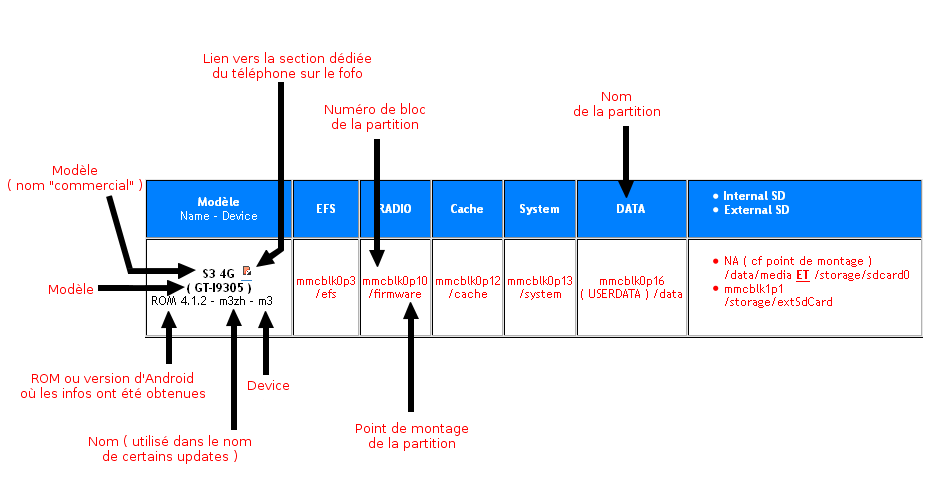

A partir du S3, la SD interne n'est plus une partition séparée mais un dossier de la partition /data, le dossier /data/media, ce qui explique qu'elle ait 2 ponts de montage ** ( un "vrai", /data/media, et un "fictif", /storage/sdcard0, pour être "reconnue" comme carte SD et non comme un simple dossier de /data ).
** : partant de cela, dans un script, j'utiliserai plutôt /data/media comme point de montage...
Légende des 2 tableaux qui suivent :
Téléphones :
Modèle
Name - Device
EFSRADIO / MODEMCacheSystemDATA
  • Internal SD
  • External SD
