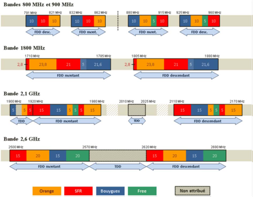

en sachant que la 4G en France est proposée par 4 opérateurs et chaque opérateur utilise certaines fréquences.
  • Bouygues utilise les fréquences 800 Mhz, 1800 Mhz et 2600 Mhz.
  • Free n'utilise que la fréquence 2600 Mhz.
  • SFR émet seulement sur les fréquences 800 Mhz et 2600 Mhz.
  • Orange ce sont les fréquences 800 Mhz et 2600 Mhz.
Les fréquences hautes (ex: 2 600 MHz) permettent des débits plus importants comparé à la bande de fréquence des 800 MHz
Par contre, les fréquences basses ont une plus grande portée (une meilleure propagation dans l’atmosphère) et permettent donc de couvrir des zones de plus grande surface et permet aux opérateurs d’atteindre plus d’abonnés avec un même nombre d’antennes.
